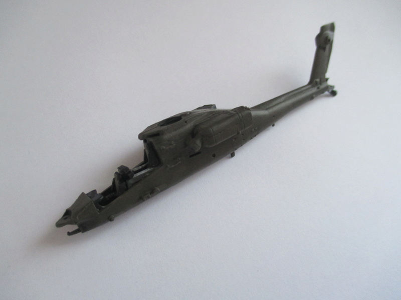

Hello merci Thierry,j'ai avancer en poncant les faux grippes et marche pied sur le coté droit.Tout est  nickel des deux cotés.J'ai percer,chaud  au début mais ca a fonctionner.J'ai ensuite peint la surface de l'hélico,ca mache plutot bien au niveau de la dilution.Je suis en train d'installer les poignés et marches pieds.Désolé,pas de photos,j'en ai aucun moyen avant demain soir.Pour la couleur ca donne ca:

Hello,voilà, j'ai beaucoup avancer.Tout bien poncer,peint,poigné faites,Cokcpit tout petitfait,verrière faite mais en cours(nettoyage peinture),la peinture générale est faite avec un petit lavis,je vais continuer a bosser dessus pour perfectionner cette base.Trois jours ou plus pour rendre encore mieux cet base donc.Je prendrai la suite tranquillou dans quelques jours.Mais d'abord toutes cette base à améliorer.Il manque un morceau de la verrière qui sera ouverte,ca permettra de voir le pit,ce sera en dernier comme c'est fragile.Voilà!A bientôt et dites moi ce que vous en penser!

MessageSujet: Re: [Concours Hélico] BOEING AH 64D LONGBOW APACHE - Revell -1/144   Dim 8 Oct 2017 - 19:58
sympa,j'aurais juste mastiquer et poncer les joints avant de mettre la verriére.
Messages : 1250
MessageSujet: Re: [Concours Hélico] BOEING AH 64D LONGBOW APACHE - Revell -1/144   Dim 8 Oct 2017 - 20:02
bien,bien,la vérriére se place a merveille on dirais,
les trains sont fragile,regarde si tu peut les mettrent plus tard.
tu vas mastiquer? Sleep

MessageSujet: Re: [Concours Hélico] BOEING AH 64D LONGBOW APACHE - Revell -1/144   Dim 8 Oct 2017 - 21:33
Hello "Greg",
Tu as bien travaillé, ça rend bien
Par contre, les pieces devant les turbines sont alignées avec celles ci
Messages : 19337
MessageSujet: Re: [Concours Hélico] BOEING AH 64D LONGBOW APACHE - Revell -1/144   Dim 8 Oct 2017 - 21:41
Good job Greg !
Messages : 6087
MessageSujet: Re: [Concours Hélico] BOEING AH 64D LONGBOW APACHE - Revell -1/144   Dim 8 Oct 2017 - 21:43
+ 1 pour les filtres devant les entrées d'air et sur une photo il semble que les moignons d'ailes ne soient pas horizontaux (effet d'optique).
Pour le reste !

Merci à tous,oui revell m'a proposé un emplacement de turbines dans une "rayure"(ca fai un emboitement,a coté ca marche pas)et celle des filtres bien en dessous!Voilà ca m'a énervé pas mal e pour corriger je vais essayer mais je promet rien.Pour la verrière c'est bon c'est dégagé peint.La décal a été remise,j'ai un tout peti souci au niveau e la peinture générale mais ca vas aller.Plustot conttent car on vois les détails qui ressortent!Je vous montrerai ca aujourdh'ui.Avec le masticage...

Hello,voilà ou ca en est,comme je disais un peus plus haut,je pense rester une ou deux semaine sur cette base.Je vais bosser  mm sur   mm pour rendre un truc bien.Donc touts les défauts(parce qu y'en a beaucoup!) que vous voyez là ne devront plus exister d'ici deux semaines ou 1.J'èspère que la doc est pas trop lourde!
