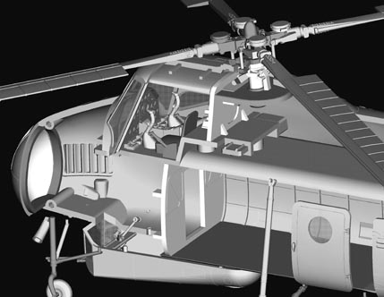

c'est pas un petit kit , mais il est completement faux ! le rivetage est pas bon , les formes sont au pire baclées , l'interieur est invénté de toute piece .
pour vous donner une petite idée ils ont oublié le passage entre le pit et l'espace cargo , le compartiment radio situé dans le ventre au dessus des portes arriéres est absent , la paroi moteur est au mauvais endroit (quasiment 1M si il était a l’échelle 1):
Voila a quoi ca devrais ressembler :
et voila une image 3D de ce le kit propose :
