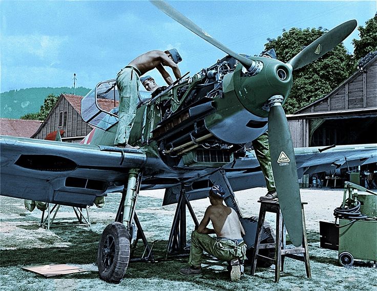

Petite question: je souhaiterais enlever une roue et avoir un côté de l'avion qui ne tient que par un support sous l'aile...est ce que quelqu'un aurait une photo pour M'en servir de base et le réaliser en scratch.
Merci
Messages : 18720
MessageSujet: Re: objectif avril 45   Mar 12 Sep 2017 - 11:06
Voila ce que j'ai pu trouver sur le sujet
C'est pas une photo, mais c'est tiré d'une monographie sur le Ju-88, si ca peut te servir ...
Sinon, Mlasouris a fait un dio avec un Bf 110 (Il me semble) en maintenance, et je crois bien qu'il avait realisé les chandelles ... Je vais essayer de le retrouver

MessageSujet: Re: objectif avril 45   Mar 12 Sep 2017 - 15:43
Merci pour les photos.
J,ai moi aussi regarder et il apparaît que le système de trépied s'apparente plus à des support de chasseur ou d'avion ayant une garde au sol base,en effet les systèmes de support pour les avion type bombardier ressemble plus à la structure d'un échafaudage "base rectangulaire avec 4 tiges qui reviennent légèrement vers l'intérieur pour soutenir l'aile.
