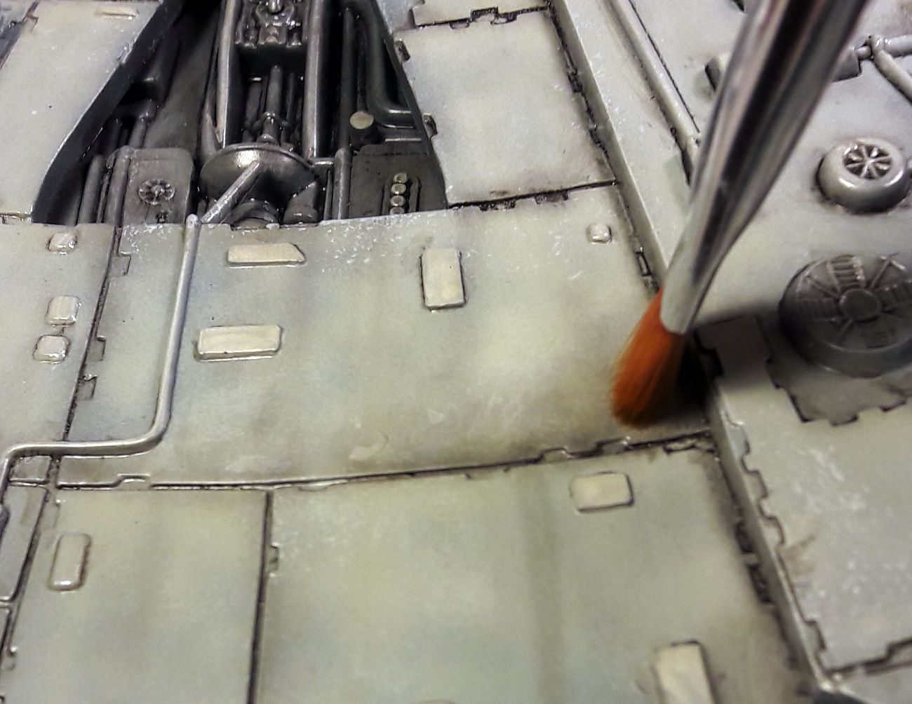

Une bonne aprem sur le bestiau...
Après avoir bien vernis la maquette en avec du vernis brillant Gunze, et après séchage complet, on peut attaquer les jus.
De la peinture à l'huile sépia, gris de payne, gris froid mélangée au white spirit et appliquée avec un pinceau pointu:
Faucon Millenium AMT - Page 3 20161207_211608_zpsjyzc5xu8
Les teintes peuvent être variées en fonction des endroits de la maquette. Plus de noir par exemple sur la plage arrière.
Si on est pressé, on peut passer un coup de sèche cheveux pour accélérer l'évaporation du white spirit et le séchage de l'huile.
Cela permet de pouvoir enchaîner direct avec l'essuyage des surplus, au sopalin et coton tige.

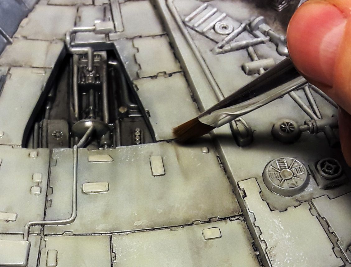

Ensuite, on enchaîne avec les ombres/filtres, toujours à l'huile.
De la peinture est tapotée sur les zones à foncer:
Faucon Millenium AMT - Page 3 20161211_165811_zps52dzrfw8
Puis avec un autre pinceau propre, le tout est estompé:
Faucon Millenium AMT - Page 3 20161211_165852_zpsyf92f8js
J'ai traité ainsi les zones à foncer pour accentuer les ombres. Commes des coins par exemple mais aussi des parties inférieures de panneau.

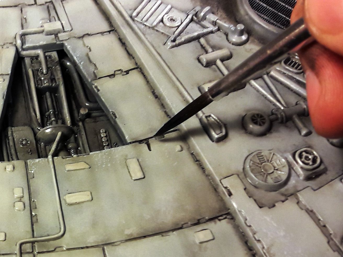

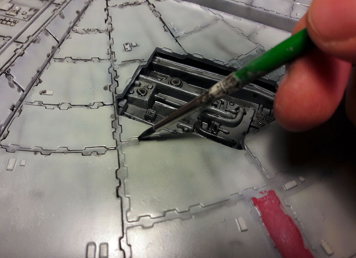

Ensuite j'ai ajouté quelques coulures. Toujours à l'huile.
Une pointe est déposée:
Faucon Millenium AMT - Page 3 20161211_175056_zpseueanayh
Puis tirée avec un pinceau sec:
Faucon Millenium AMT - Page 3 20161211_175142_zpsjkhkol3o

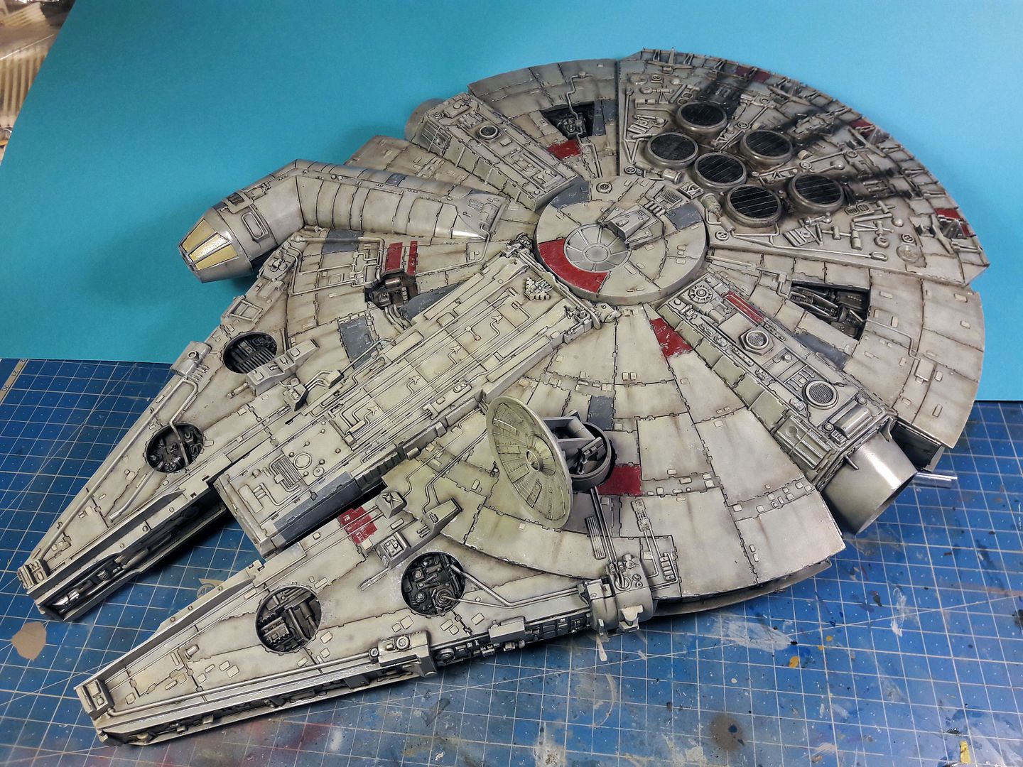

Et voici le résultat:
Faucon Millenium AMT - Page 3 20161211_181713_zpsllybwwsp
Faucon Millenium AMT - Page 3 20161211_181738_zps1jojyxxk

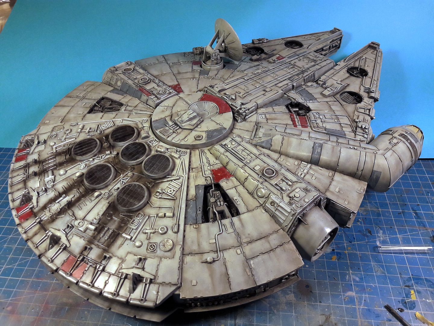

On s'approche du rendu final.
Me restera quelques traces marron/orange et quelques impacts.
Bonne soirée!
Romain
