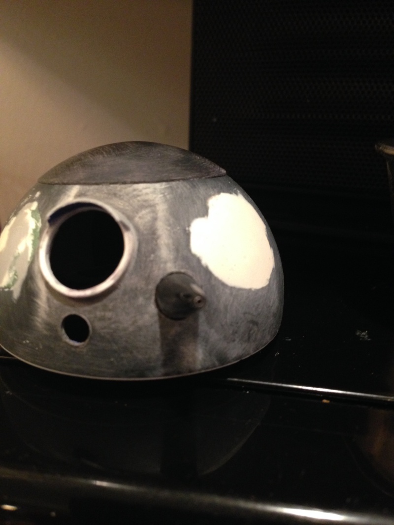

Pour rectifier la pente j'ai découpé des anneaux et j'lai ai collé un par-dessus l’autre pour donner l'épaisseur adéquate!!!
Voila ce que ça donne.....
j'ai travaillé avec de la putty Squadron!!!
Pour le contour de l’œil même chose ...j'ai superposé des anneaux découpé dans une feuille de plastique...2 anneaux !
Notez que cette photo a été prise avant la rectification de la pente,le centre de la tête a aussi été percé!!!
Voici ce que ça donne avec la casquette!!!!

Pour l'autre oeil j'ai utilisé la pointe d'un crayon pousse mine
première étape percé un trou du bon diamètre ...
ensuite j'ai inséré la pointe par l’intérieur comme sur la dite photo...
j'ai couper la pointe a deux millimètre de la tête ce qui ma donné une belle rondelle....
j'ai ensuite inséré par l’intérieur de la tête les reste de la pointe...
et au final j'ai coupé ce même morceau a la bonne hauteur.
Ajout de petit détailles...la petite rondelle blanche devra être retravaillé !!!

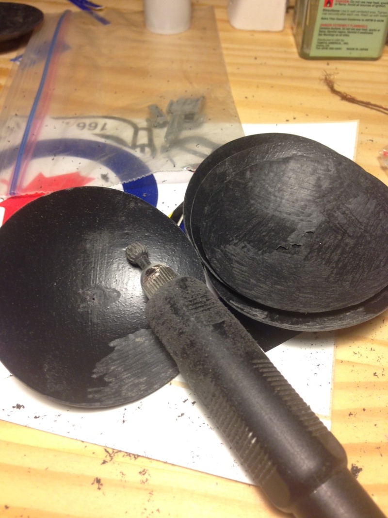

J'ai travaillé BB-8 aujourd'hui pour m'apercevoir que les facettes du corps que j'ai découpé dans une autre boule présente des inégalité de l’intérieur!
A l'intérieur il y a plein d’imperfection je dois tout retravaillé au DREMEL!
Toutes ces facettes doivent êtres uniforme pour bien coller au corps mais aussi elles se doivent d'êtres tres mince pour se fondre avec le corps!!!
Le processus est très long mais j'ai pas vraiment le choix!!!
Notez aussi que parfois je transperce...je vais devoir tout réparer avec plastique et PUTY!
Interieur
Exterieur
J'ai aussi commencé les DESIGN de la tête ...même chose je vais devoir poncer au DREMEL par l'intérieur!!!
Les pièces sont trop apaises...rien de mieux que de la bave pour tenir une pièce lol loll lol! !
