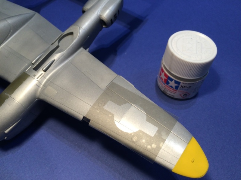

voici la suite, avec la séance masquage pour les codes d'identification ainsi que les "keep off" des emplantures des ailes.
donc, les codes ont été vaporisé avec le mélange 80% XF2 blanc mat et 20% XF76 "gris jap"
et noir mat pour le HX922.
j'ai également fait les "Fin Flashes" sur la dérive avec les mélanges que j'avais produit pour les cocardes; et j'ai pris le même rouge pour la signalétique de part et d'autre du cockpit.
Je me suis dit qu'un mini tuto pour les masques Montex pouvait servir , voici la méthode:
1)Tout d'abord, on pose sur les masques du ruban tamiya, afin de garantir de décoller l'ensemble du masque, et de pouvoir le poser sans encombre
2) Ensuite, on le pose sur l'endroit adequat,
3) Une fois posé, on peut retirer les bandes caches Tam, et également les parties à peindre du masques.
nota: si vous avez plusieurs teintes à peindre , cocardes ou autre, faites en sorte de décoller les masques ensemble avec l'aide du ruban Tam,
comme ça vous conserver les bons emplacements des masques à reposer et les bons écartements; les masques sont tres léger et faciles à tordre ou à déplacer de quelques millimetres.. donc attention à cette partie.
4)On protege les pourtours;
5) On vaporise la peinture,  Dans le cas des cocardes, une fois à cette étape, il faut repartir à la Numéro 2, il faut repositionner l'ensemble des masques et démasquer la prochaine couleur à peindre.
6) et on démasque le tout. et on trouve ça joli!! :)....
Voila, une fois ceci fait, on peut passer au reste, Fin flashes et les croix , qui m'ont bien fait "chier" soit dit en passant!!... une vrai plaie à poser, la largeur des bandes à peindre y est pour quelque chose!.... bref, c'est fait:) et quand c'est fini.... cela donne ça:
Voila, c'est tout pour aujourd’hui  :)... bonne journée à vous:)
