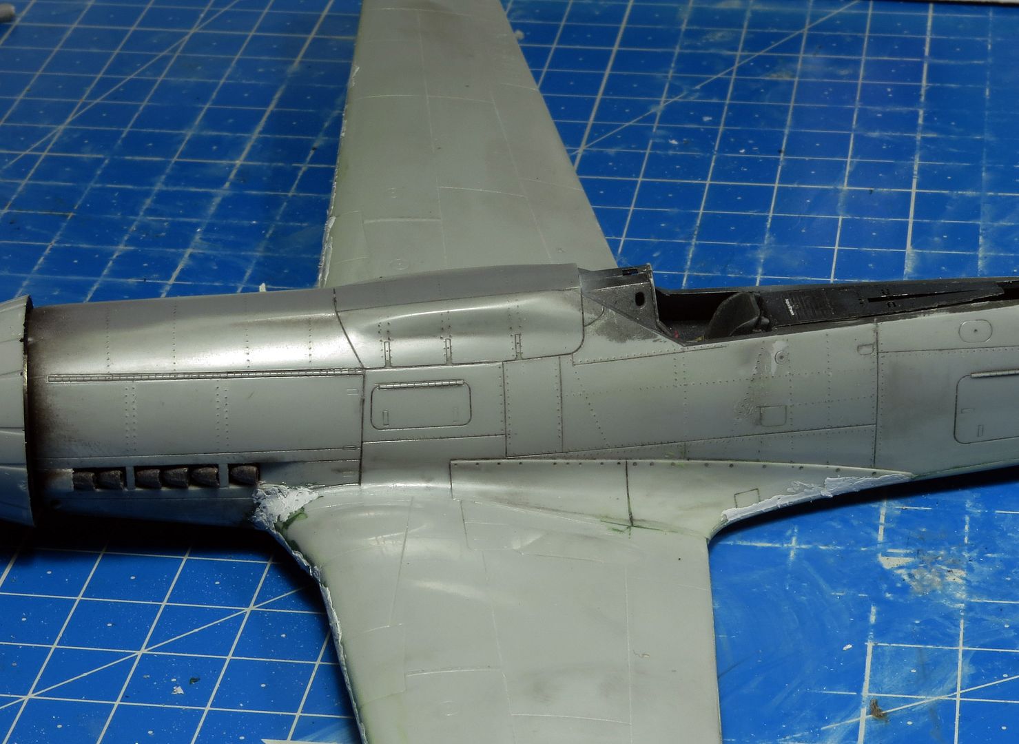

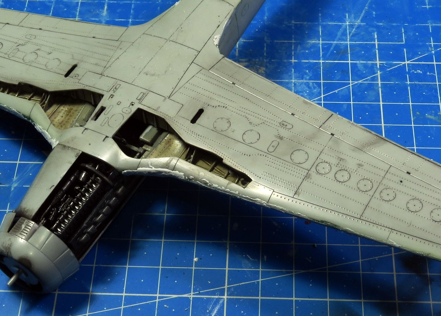

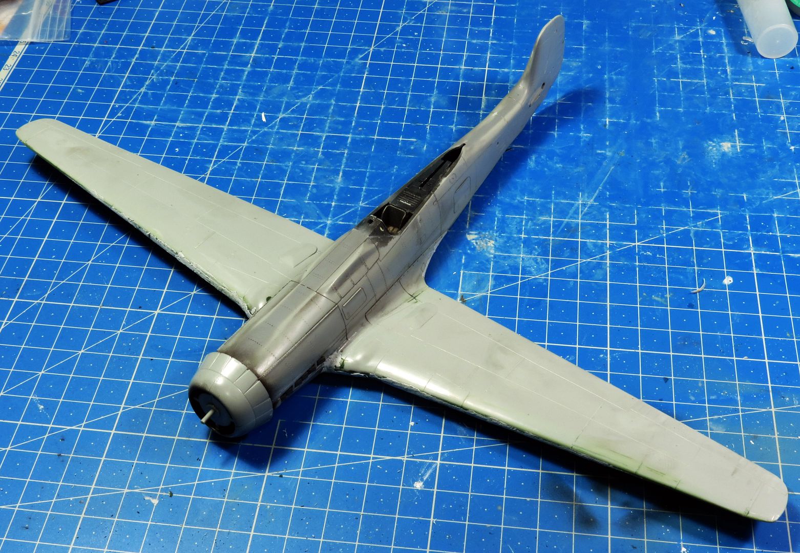

On continue avec la mise en croix.
A vrai dire ce n'a pas été de tout repos, en témoignent les zones de mastic.
Quelques vues du rivetage en cours:
Je vais pouvoir continuer le rivetage des ailes supérieures et du fuselage...

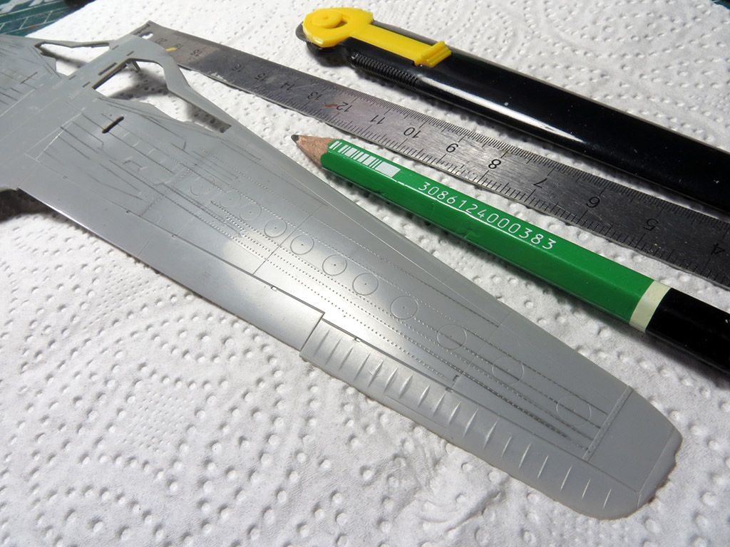

Tu utilises quoi comme outils pour le faire????
Tada!!
la roulette trump!

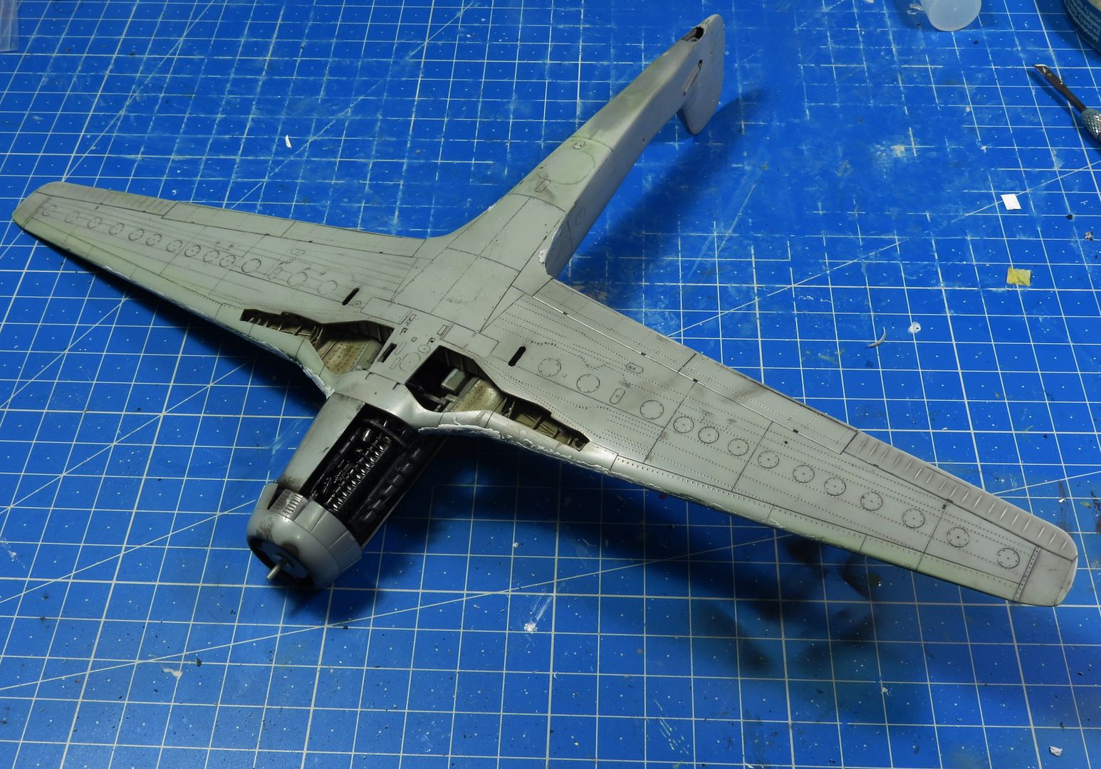

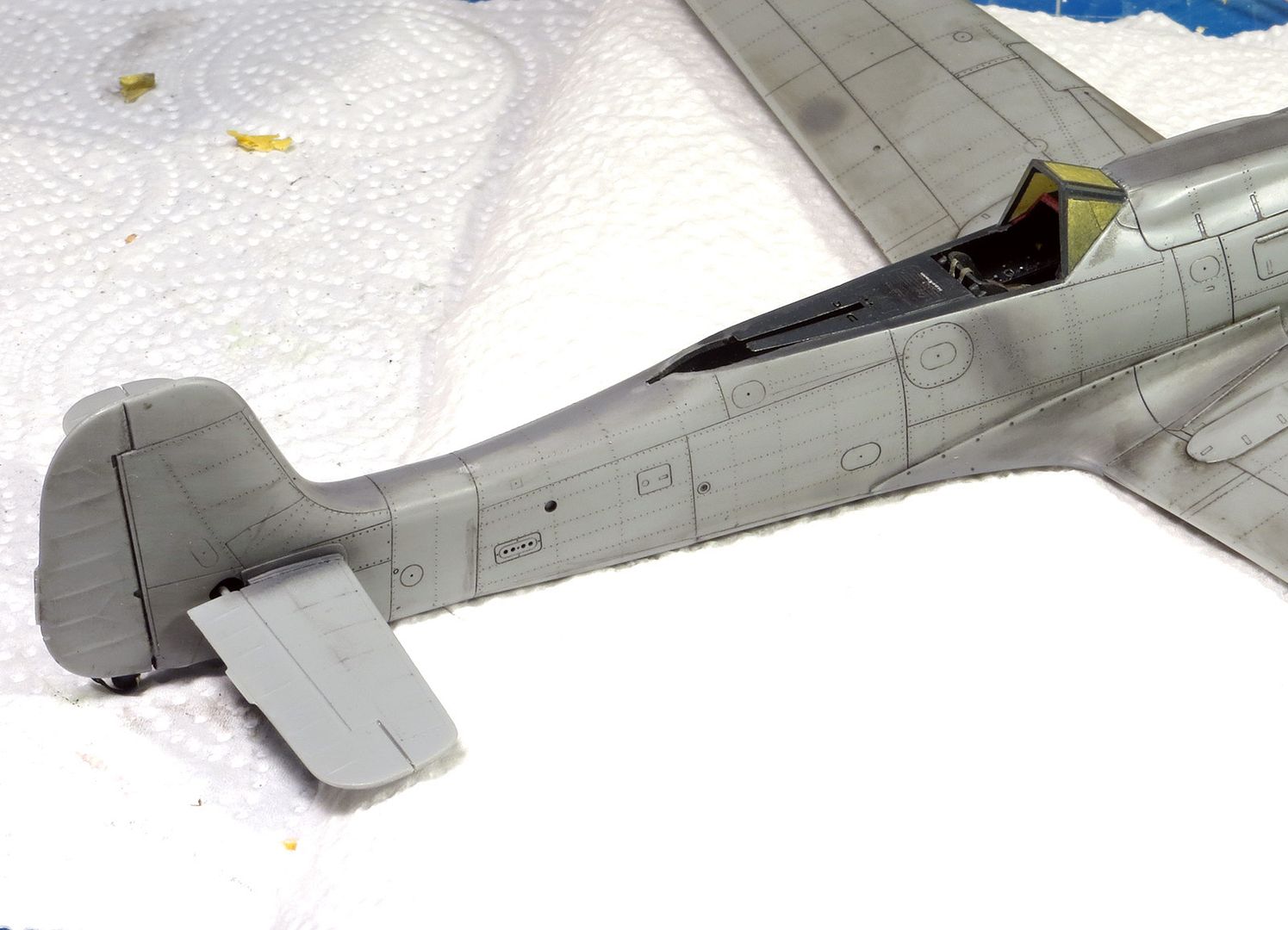

On continue avec le rivetage de l'arrière:

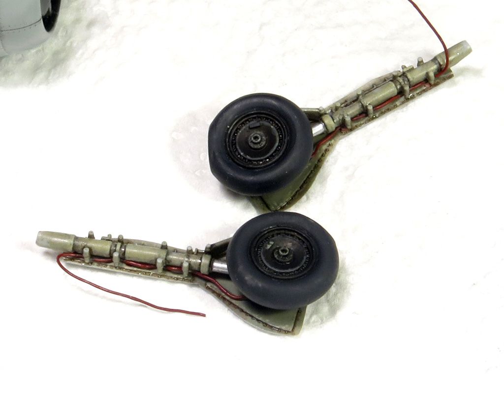

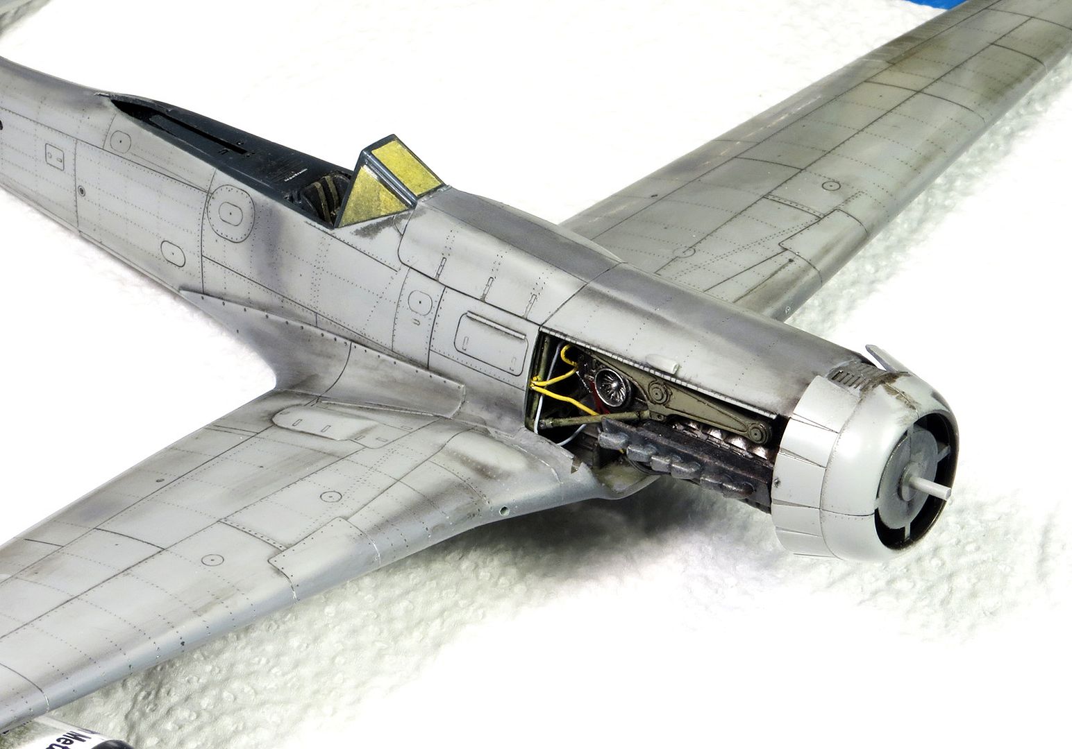

J'ai rajouté un peu de câblage vers le moulin:
J'ai aussi bossé les trains:

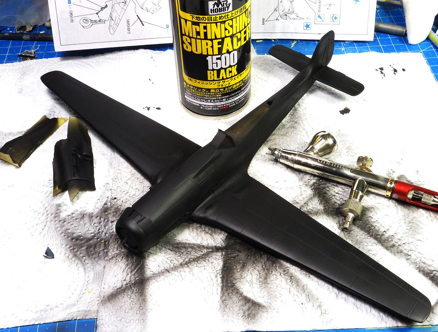

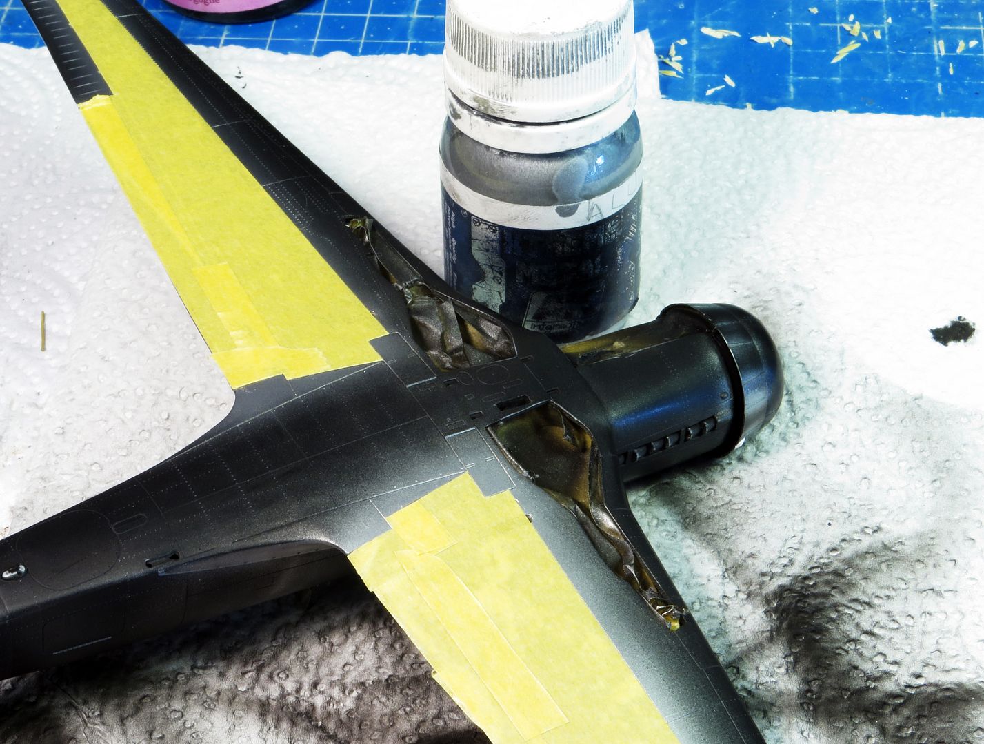

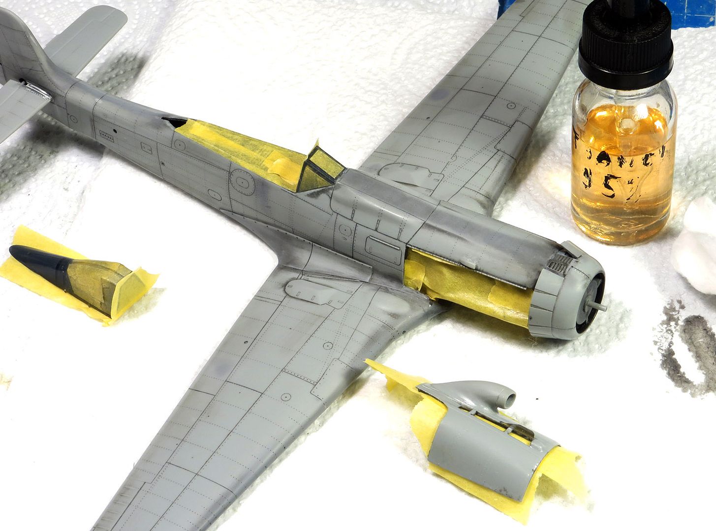

Ensuite on masque et on dégraisse les surfaces à l'alcool:
Pour ensuite passé le surfacer "black" à l'aéro:

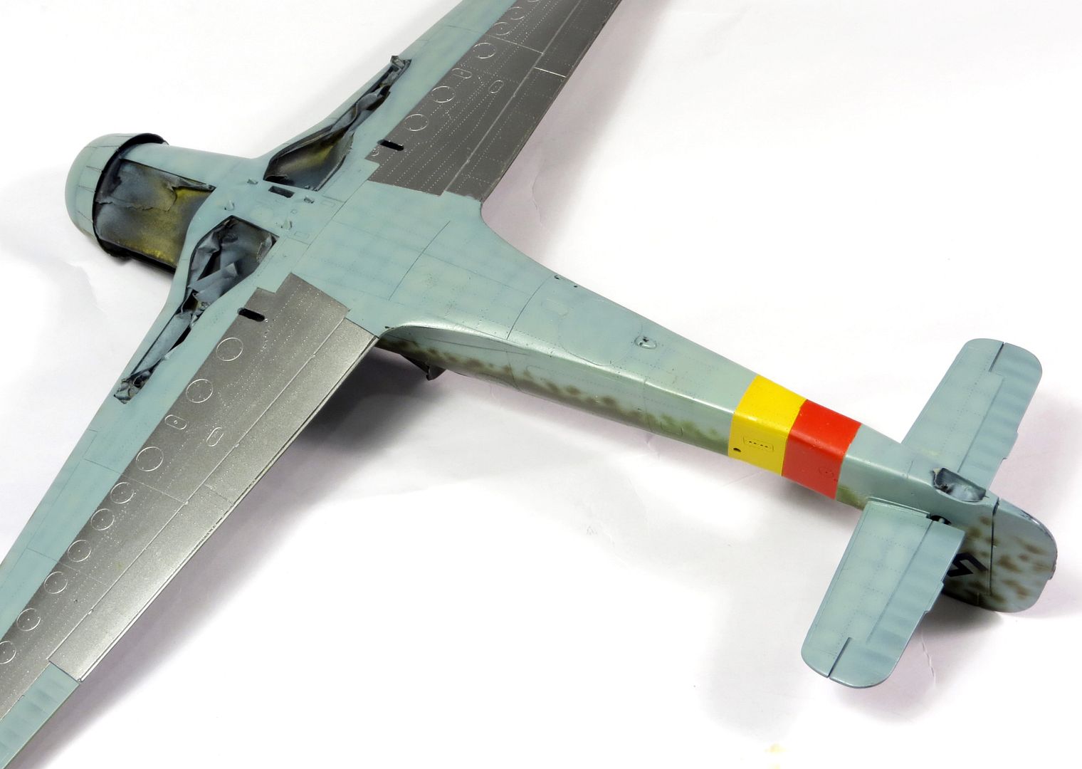

La couche de base noire est lustrée au Micromesh puis l'alu AK est passé aux karmans et sous les ailes.
Après séchage au sèche cheveux, les zones sont masquées:

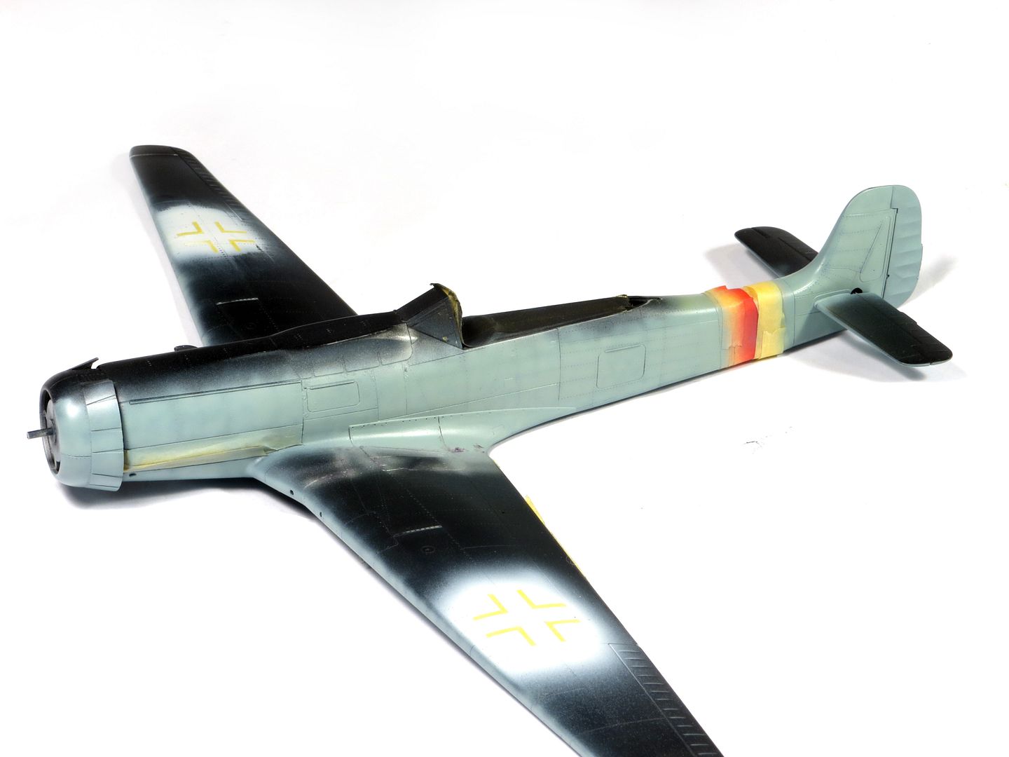

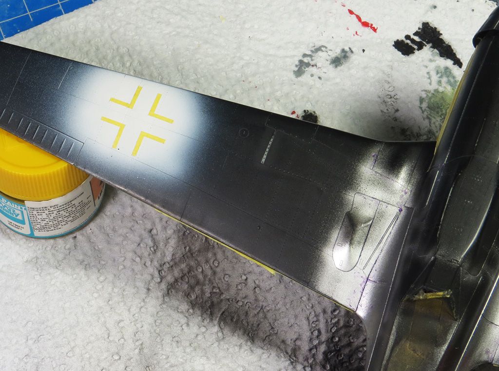

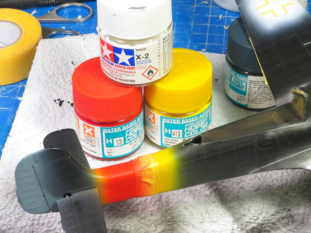

J'ai voulu tester la peinture des balkenkreuz de l'extrados avec des masques.
Donc on commence par une sous couche en blanc Tam. Puis les chevrons décalqués de la planche sont déposés.

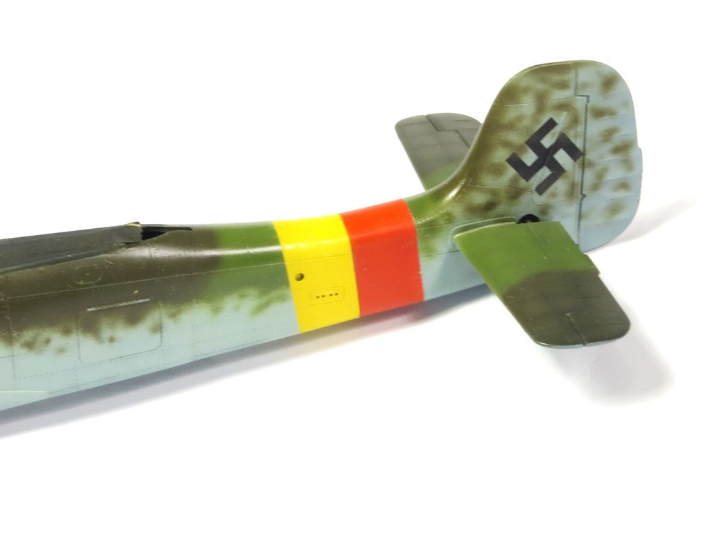

Les bandes de défense du Reich sont peintes sur une sous couche blanche, puis jaune.
Le jaune masqué, on applique le rouge, puis on re-masque.

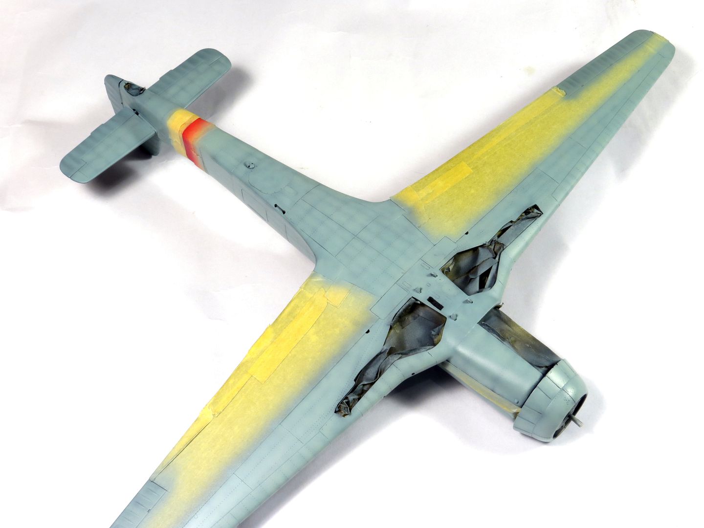

On peut alors peindre le bleu clair RLM76.
La première couche est en fait un mélange de RLM76+RLM65+bleu. Le RLM76 gunze étant à mon avis un peu trop palot.
Ensuite le centre des panneaux est éclairci avec du RLM76.
La sous couche de primer noir sert de préombrage. J'insiste au centre des panneau pour laisser les lignes de structures  plus sombres.
Ensuite le camouflage RLM 82/81.
On commence par le plus clair: RLM82. En fait un mélange plus sombre de RLM82+ quelques gouttes de RLM81.
La deuxieme couche sera en RLM82 pur au centre des panneaux.
De la même manière, le RLM81 est en fait un mélange de RLM81 gunze+ du chocolate brown. Les éclaircies sont réalisées en mettant moins de brun dans le mélange.
Les délimitations sont faites à main levée à la buse de 0,15. De même pour les taches.
Sur les photos le RLM81 (foncé) ressort plus marron et sombre qu'en réalité.
Une fois les retouches effectuées, on enlève les masques.
