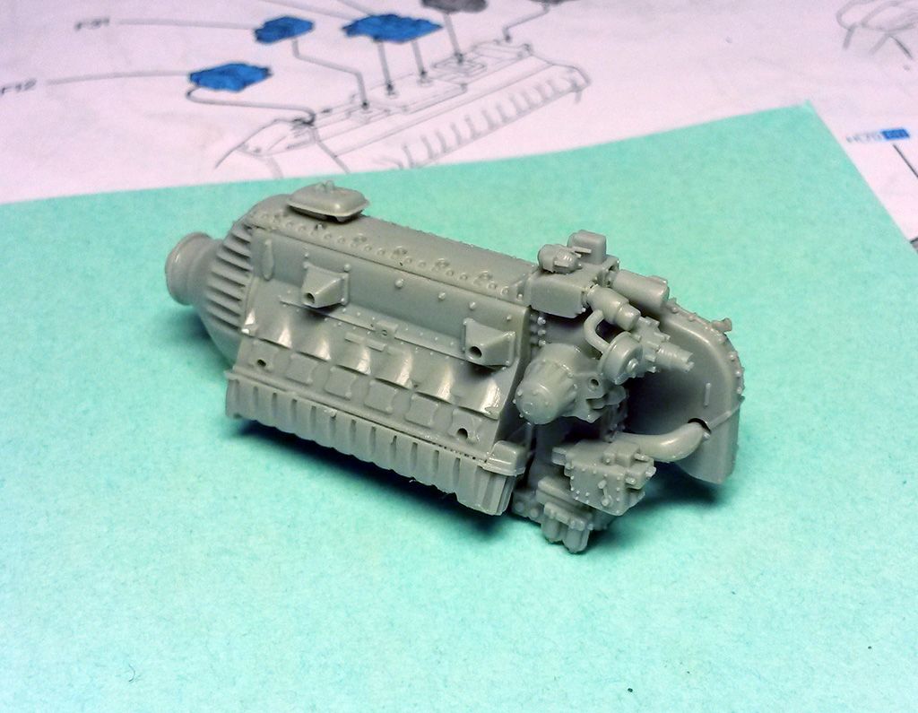

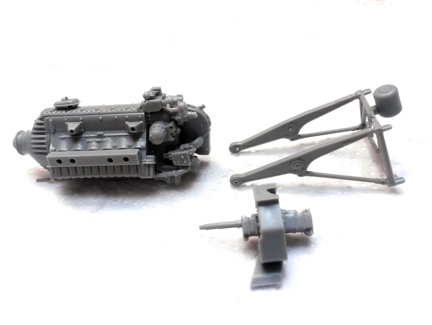

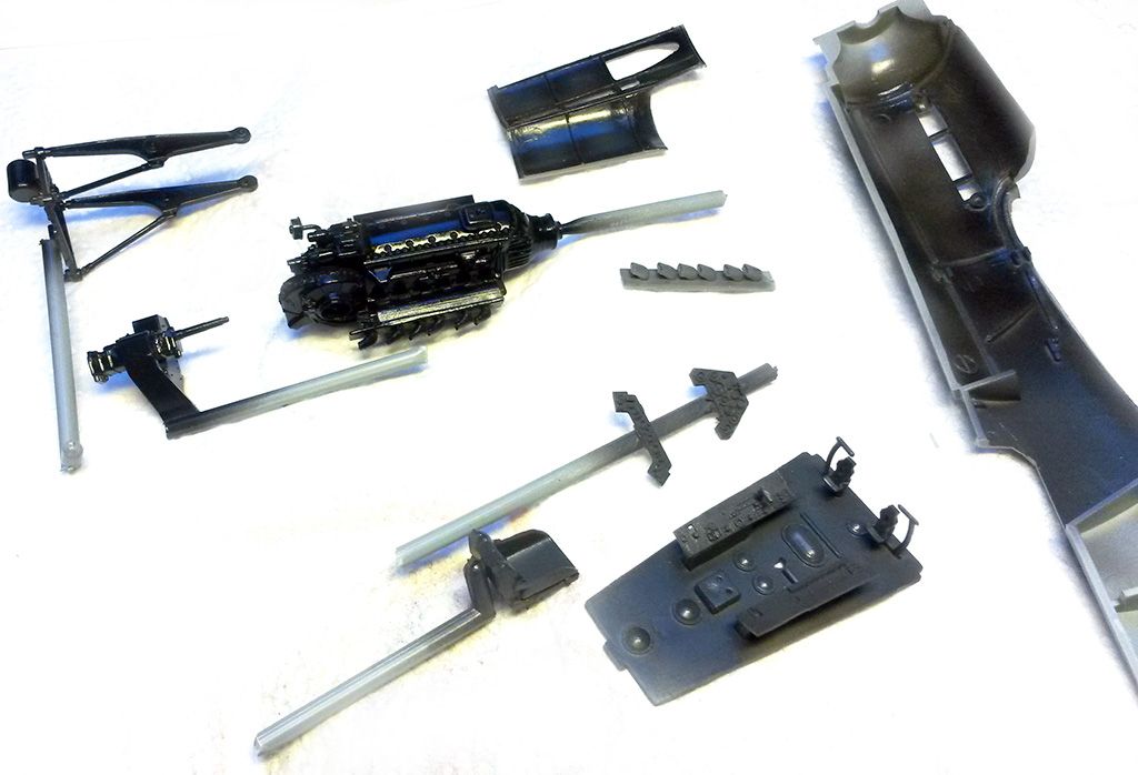

Les pièces principales:
Assemblé:
Avec son berceau et la MG:
le tout assemblé à blanc:
Les pipes d'échappement sont creusées:
Quelques câbles sont rajoutés sur le moteur:

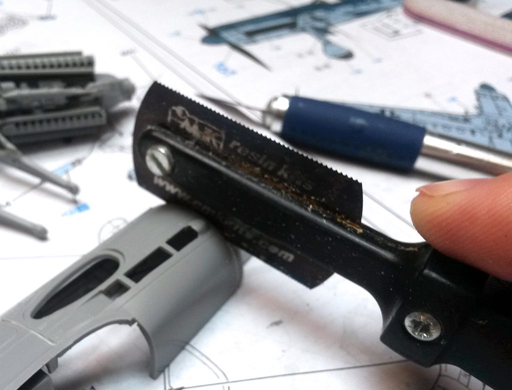

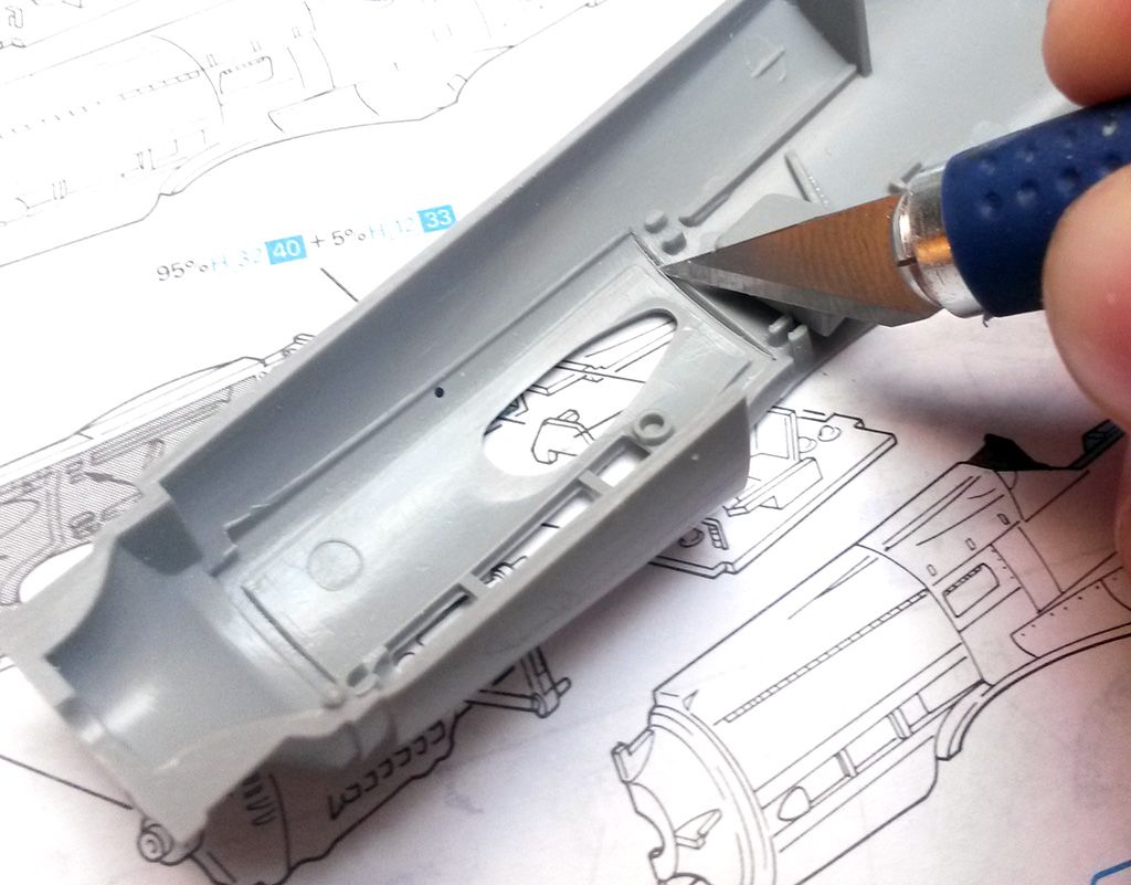

Afin de laisser visible ce bel ensemble proposé par Dragon, on peut découper les capots somme préconisé dans la notice.
A l'intérieur, le fabricant à conçu les pièces pour faciliter la découpe.
On marque à la lame:
pour finir à la scie:
Dragon propose des capots plus fins pour la version moteur visible. Cependant, il faudra les découper car en deux parties dans la réalité.
On recolle les deux partie au bon angle:
(En haut la capot découpé du fuselage, en bas celui de rechange modifié)

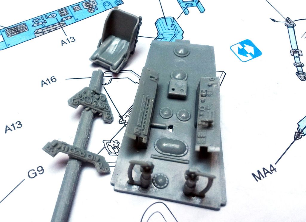

J'ai aussi attaqué le cockpit. On notera les détails très bon sur la planche de bords et les consoles:
Et du pschitt noir en sous couche, ainsi que du RLM66 Gunze:

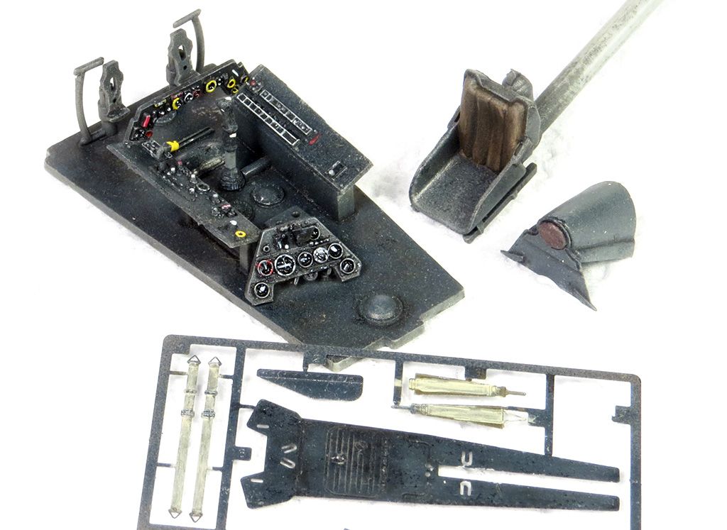

Masquage des vérrières et collage des minuscules crochets de verrouillage:
Peinture du cockpit en RLM66 et légérement patiné en tamponnant à la mousse du gris clair et du gris noir.
Ensuite jus et légère éraillures.
Les instruments sont peint aux acryliques prince august.

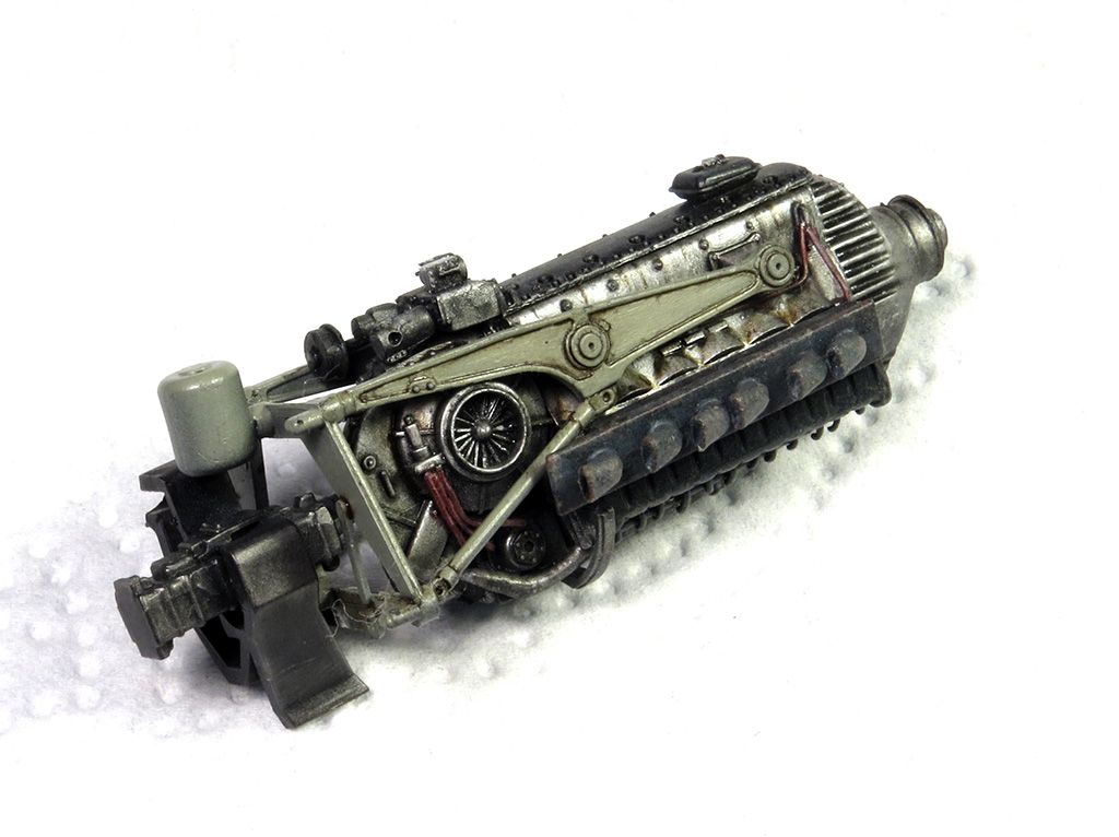

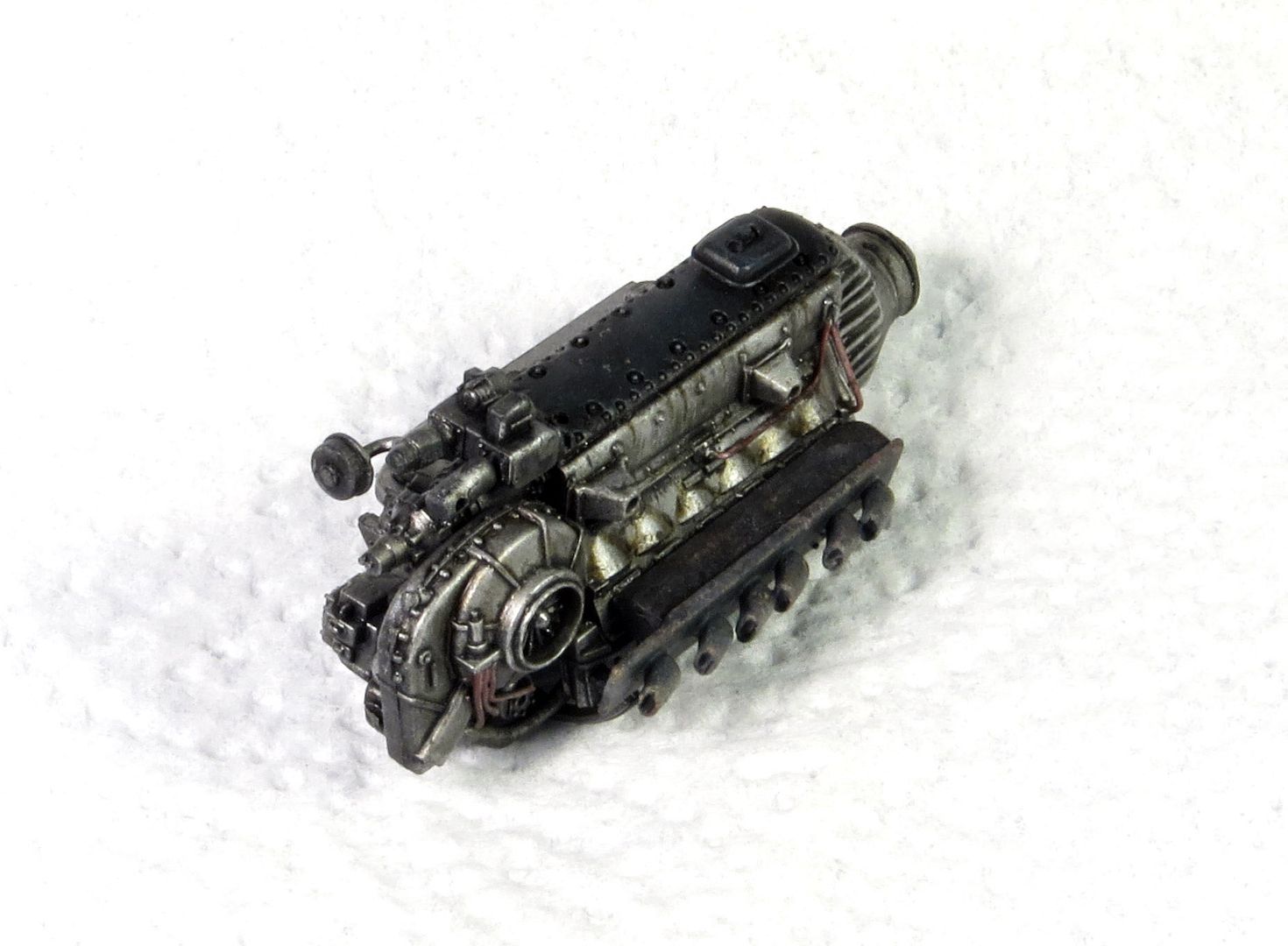

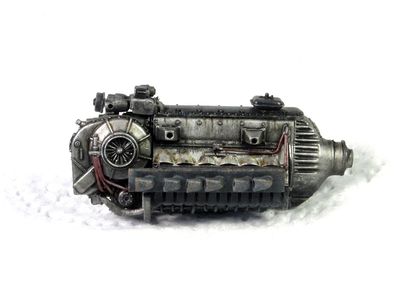

Ensuite le moteur qui restera visible du coté droit.
Il avait été sous couché en noir. Ensuite j'ai passé du Dark alu AK, puis du Alu sur les reliefs.
Ensuite des petits détails sont repiqués, et des jus appliqués:
Ensuite le bâti et le canon sont mis en place:

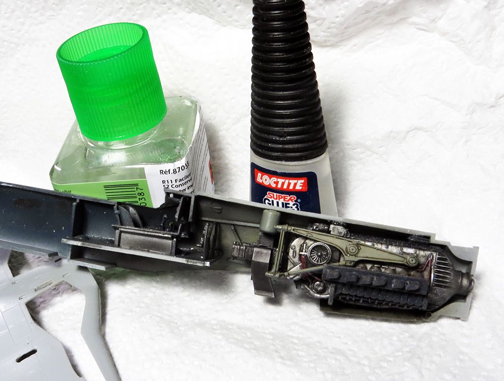

Du coup on peut ensuite installer le cockpit et le moteur dans le fuselage gauche:
J'ai du mettre une petite cale en profilé plastique sous le plancher pour le maintenir.
Ensuite on peut refermer:
et ça se passe pas trop mal.
J'ai mis un peu de mastic sur la jointure supérieure, mais juste pour dire.
Je veux aussi rajouter le rivetage. Sur le fuselage je préfère le faire après fermeture afin que les lignes de rivets tombent en face.
