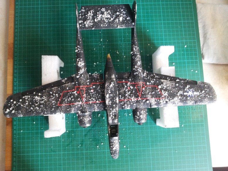

voivi quelques photos de l'avancé sur mon P-61:
Bon le noir s'est fait :
Début des traces ... Je crois que je me suis un peu trop "laché. Pas grave, je pense pouvoir rattraper le coup avec la nuance gris foncé après séchage du sel
Et là, passage au gros sel... J'ai pulvérisé de l'eau sur le kit. Ensuite j'ai un peu broyé le gros sel car à vue d'oeil ça me paraissait un peu trop gros. Maintenant c'est au séchage. Après séchage, je pense passer un voile de gris foncé pour nuanc avec le noir ??? je sais pas j'y vais à l'aveugle car c'est la première fois que j'utilise cette technique :
La suite bientôt !
Pat

MessageSujet: Re: Northrop P-61 Black Widow 1/48   Jeu 11 Juin 2015 - 18:13
Salut Pat,
Il doit être bien salé à ton goût sur la dernière photo lol!
Vivement la suite, tellement je prends des notes pour peindre en noir.

Messages : 5265
MessageSujet: Re: Northrop P-61 Black Widow 1/48   Jeu 11 Juin 2015 - 18:19
Sur le coup j'ai peur que ça fasse un peu beaucoup là...
Un Black Widow en croûte je connaissais pas lol!

Tu a acheté des frites ( pour le sel ) lol!
Messages : 2434
MessageSujet: Re: Northrop P-61 Black Widow 1/48   Jeu 11 Juin 2015 - 18:43
Merci les amis... Bon ben on verra bien pale pale pale ...
J'irai au résultat après séchage sinon ....

Messages : 2434
MessageSujet: Re: Northrop P-61 Black Widow 1/48   Jeu 11 Juin 2015 - 20:11
Merci sims !! tu peux me dire le temps de séchage pour le sel ?
Messages : 1363
MessageSujet: Re: Northrop P-61 Black Widow 1/48   Jeu 11 Juin 2015 - 20:14
je l'ai fait en plein été
3 heures à peut près

MessageSujet: Re: Northrop P-61 Black Widow 1/48   Jeu 11 Juin 2015 - 20:26
ben j'y comprend rien... scratch scratch scratch scratch scratch ça va faire 8 heures et c'est toujours pas sec !!
Messages : 1363
MessageSujet: Re: Northrop P-61 Black Widow 1/48   Jeu 11 Juin 2015 - 20:29
lorsque je l'ai fait température moyenne 35°
laisse le sécher toute la nuit en courant d'air...
après si ce n'est pas complètement sec ce n'est pas grave il y'aura toujours quelques grains de sel qui vont se ballader
pour l'éclaircissement voile de gris antracite et du beige (léger le voile)
