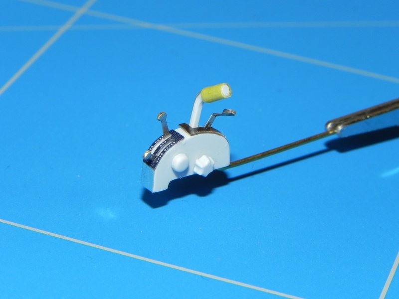

La poignée de gaz à elle aussi reçue des ajouts Eduard et personnelle. Elle en est copieusement affinée en comparaison à la pièce d'origine:
