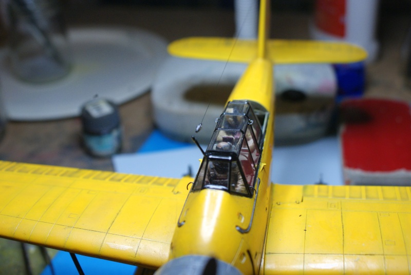

Ah oui, pour imiter au mieux ces isolateurs, j'avais trouvé au moment du montage de mon Emil ce document :
TERMINE / Arado 196 A-3 version "Tintin" - 1/32 - Kit Revell 04688 - Page 9 Isolat10
Petite mise en peinture :
TERMINE / Arado 196 A-3 version "Tintin" - 1/32 - Kit Revell 04688 - Page 9 Dsc05327
On redémonte le tout, on prépare le câble (fil de pêche noirci au marqueur) :
TERMINE / Arado 196 A-3 version "Tintin" - 1/32 - Kit Revell 04688 - Page 9 Dsc05328
Comme des perles, on enfile les pièces (attention au sens des isolateurs !) et on bloque avec les tiges en étiré :
TERMINE / Arado 196 A-3 version "Tintin" - 1/32 - Kit Revell 04688 - Page 9 Dsc05329
Montage sur l'Arado, les isolateurs seront placés en bonne position par la suite :
TERMINE / Arado 196 A-3 version "Tintin" - 1/32 - Kit Revell 04688 - Page 9 Dsc05330
Les voici en place :
TERMINE / Arado 196 A-3 version "Tintin" - 1/32 - Kit Revell 04688 - Page 9 Dsc05331
TERMINE / Arado 196 A-3 version "Tintin" - 1/32 - Kit Revell 04688 - Page 9 Dsc05332
Un petit coup de sèche-cheveux pour tendre le fil et le tour est joué TERMINE / Arado 196 A-3 version "Tintin" - 1/32 - Kit Revell 04688 - Page 9 3773145652
TERMINE / Arado 196 A-3 version "Tintin" - 1/32 - Kit Revell 04688 - Page 9 Dsc05333
Certes dans la réalité, le câble est fixé à chaque extrémité de l'isolateur tandis que là, il passe le long de la tige en étiré mais à l’œil nu, même au 1/32, ça fait totalement illusion, je vous assure TERMINE / Arado 196 A-3 version "Tintin" - 1/32 - Kit Revell 04688 - Page 9 3773145652
