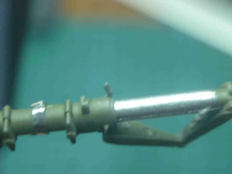

MessageSujet: Re: Fw-190 A8 Hasegawa 32e Lt Hugo Broch II/JG-54   Mar 3 Mar 2015 - 19:45
Je profite de l'occasion qui m'est donner pour vous poster quelques photos de mon 190, qui est loin déjà, donc voici, donc comme je le disais, je fait les ressorts de rappelle des jambes de trains, voici comment,
je prend un brin de fil électrique,
un cure dent,
j'enroule le fil autour du cure dent,
et voila ce que cela donne,
une fois peint et placer au bon endroit, voila ce que cela donne,
et une fois placer dans la baie de train, cela donneras ça,
j'ai percer les évacuations de douilles de l'intrados, qui viendras se placer au dessus de ça,
bon, j'ai été obliger de faire un raccord entre les deux,
donc après, voici les MG, pas terrible,
donc j'ai virer tout ça,
et remplacer comme ça,
donc après, j'ai refait le bourrelet de protection sur le TDB qui n'est pas terrible,
donc j'ai pris le gaine d'un fil électrique dénuder, je l'ai fendus en deux,
et je l'ai coller sur celui existant,
bon, je vous passe sur la fermeture du fuselage et de la mise en croix, cela serait trop long et trop de photo, donc j'ai placer mes jambes de trains,
j'ai percer les compas,
j'ai placer mes câbles de freins hydraulique,
j'ai couper les câbles au niveau des amortisseurs de jambe de train,
j'ai préparer mes flexibles de freins, toujours avec de la gaine de fil électrique,
je l'ai mis en place, comme ceci,
voila, désoler d'être passer au plus court pour les photos mais il y en a de trop et pas essez de temps pour les placer donc, à bientôt pour la suite. Horrido!!!
